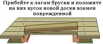

А вот, если причиной скрипа является то, что полы "гуляют" (шатаются) из-за того, что ходят ходуном лаги под ними, то без разбора пола в таких местах не обойтись. Либо придется делать в таком месте технологическое отверстие и заполнять это место монтажной пеной. Но хочу сказать сразу, что этот метод менее надежен, чем разбор пола и исправление ситуации непосредственно с лагами. В этом случае, Вы точно забудете про скрип надолго.
