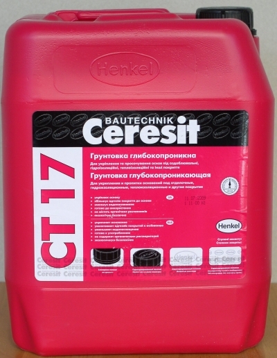

Не стоит перед наклеиванием плитки покрывать полы бетоноконтактом.
Никакого эффекта улучшающего эффекта для приклеивания плитки не будет.
Гораздо важнее убрать весь мусор со стяжки и прогрунтовать ее например грунтовкой Ceresit CT17, тогда сцепка плитки с полом будет лучше.
