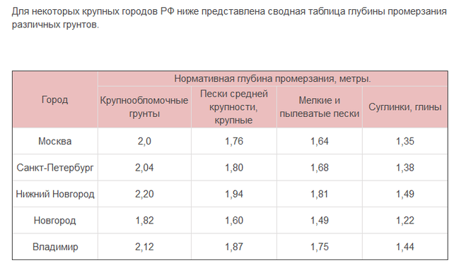

Итак, для наиболее крупных городов России есть вот такая табличка, но и она не гарантирует точных показателей, то есть, всё это индивидуально:
Как видите, всё не так просто, как может показаться, поэтому данную работу лучше предоставить профессионалам, если у Вас, конечно, ранее не было подобного опыта.
Септик монтируется ниже точки промерзания грунта (его дно).
Конкретные цифры привести сложно, ибо всё напрямую зависит от региона к примеру в Москве это 1,20-ь м.
Но и эта ориентировочная цифра, ибо надо учитывать и тип грунта на Вашем участке и рельеф местности и глубину залегания грунтовых вод.

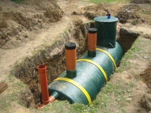

Септики изготавливают из разного материала, более современный вариант это пластик, такие септики "якорят" что бы не всплыли, если проблема грунтовых вод актуальна (близко к поверхности).
Якорят к бетонной плите (стропами, или цепями)
уложенной на дне котлована под септиком, иногда вместо плиты делают бетонную стяжку (это актуально на участках где нет возможности подогнать строительную технику).
