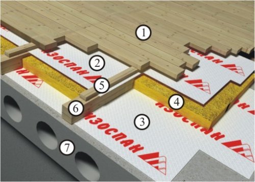

Цокольное перекрытия практически тоже самое что и междуэтажное, или чердачное, отличие лишь в местоположении перекрытия.
Цокольное перекрытие, это конструкция на которой будет расположен пол первого этажа.
Перекрытие может быть деревянным, может состоять из плит перекрытия (железобетонных, естественно).
Чаще всего при строительстве цокольного этажа используют именно плиты перекрытия, в отличии от дерева (балок), они не боятся влаги.
Если решите деревянные балки, то антисептирование важный момент.
Есть ещё вариант, это монолитное цокольное перекрытие,
это когда перекрытие цокольного этажа изготавливается (заливается) по месту.
При обустройстве такого перекрытия используется арматура, бетон, специальная опалубка, по прочности не уступает и даже превосходит перекрытие из железобетонных плит перекрытия, заводского производства.
Обычно цокольные перекрытия обустраиваются в том случае, если по проекту дом строится с цокольным этажом.
Цокольное перекрытие - перекрытие, которое устраивается на первом этаже (цокольном), т.е. то перекрытие, которое в доме является первым по счету. Оно может быть деревянным, а может железобетонным, сборным или монолитным. Деревянное перекрытие обычно устраивается по лагам. К цокольному перекрытию предъявляется ряд дополнительных требований, одним из главных является требование хорошей гидроизоляции и теплоизоляции.
