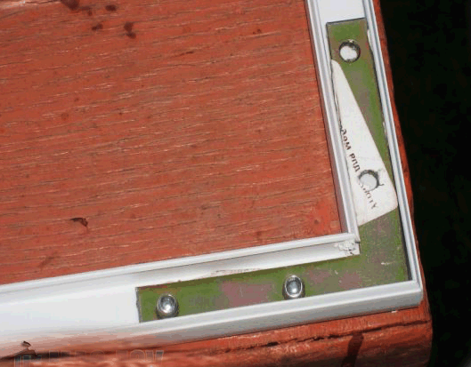

Можно сделать москитную сетку самостоятельно. Для этого понадобится, собственно сама москитка, сечением ячеи не более 1,5 мм. иначе мелкие мошки могут проникнуть сквозь нее. Размер сетки по размеру окна. Далее нужны короба кабель-канала для электропроводки, сечением, ну скажем шириной 20 мм, высотой 10-15 мм., тоньше не советую потому что должной жесткости у рамы не будет. Общая длина кабель-канала по периметру окна.
Из кабель-каналов делаем раму, срезав углы под 45 градусов, снимаем с них крышки и скрепляем желоба металлическими уголками на заклепки по углам -
Должна получится вот такая рама -

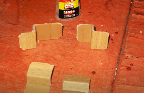

С наружной стороны рамы крепим наш каркас с сеткой вот на такие прижимы -
Изготовить их можно из жести толщиной 1-1,5 мм.
Их можно посадить и на хороший клей, можно и дополнительно закрепить саморезом с широкой шайбой. Перед монтажом прижимов можно их покрасить в белый цвет (каким обычно бывает оконный профиль) и ни рама (из белого кабель-канала), ни белые прижимы не будут контрастировать фоне профиля. Если все сделать аккуратно, не всякий отличит такую москитную сетку от фабричной.

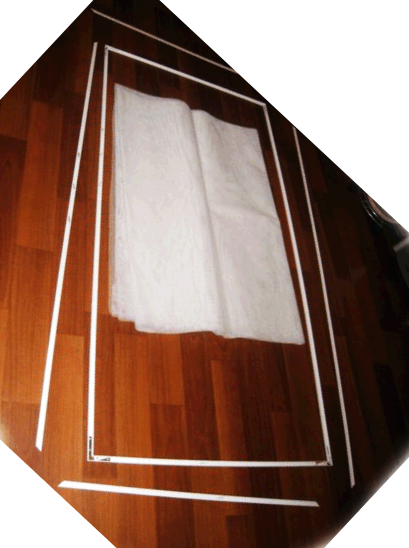

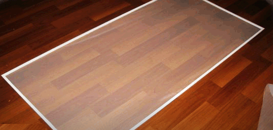

Сделать сетку самостоятельно совсем несложно, понадобятся деревянные планочки (хотя можно использовать, к примеру, и алюминиевые, на Ваше усмотрение), саморезы (гвозди использовать не советую), сама москитная сетка и для придания основанию сетки прочности, уголки. Собираем данный конструктор и получаем отличную сетку.
После того, как будет собрано основание сетки, на ней нужно закрепить москитную сетку, делать это удобно при помощи скобозабивного пистолета. А неаккуратные соединения советую заколотить дополнительной более тоненькой пластинки из дерева, пластика или любого другого материала. Также советую установить по центру дополнительное горизонтальное ребро жесткости, если Вы используете тонкие планки, если нет, то оно будет лишним и можно его не устанавливать. Для удобства также советую прикрутить какую-нибудь ручку в нижней части сетки прямо по центру, так будет намного проще вставлять и вынимать сетку из окна

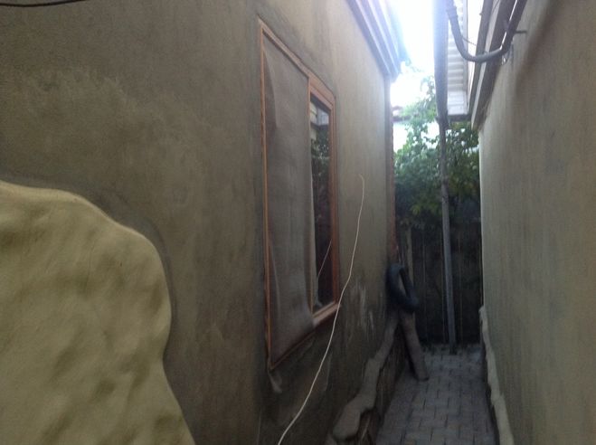

Вот мое окно, а точнее фото как я это сделал.
