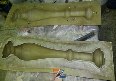

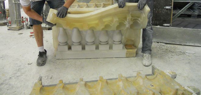

Балясины из гипса или бетона можно лить в домашних условиях используя для этого купленные пластиковые или полиуритановые, или силиконовые формы.
Выливаются они достаточно легко нужно развести гипс и залить в формы через час можно уже осторожно извлечь.
