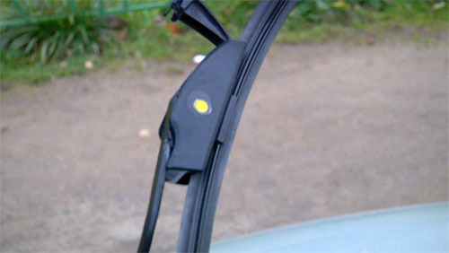

Если имеются ввиду стеклоочистители автомобиля, которые большинство автомобилистов называют "дворниками", то снять их достаточно просто. особенно, если нужно заменить только старые щетки на новые. В этом случае надо взяться за дворник и откинуть его от стекла до упора.
Найдите пластиковую заглушку-фиксатор на держателе и откройте ее.
Придерживая одной рукой держатель, другой потяните дворник на себя.
Таким образом снимаются старые щетки и меняются на новые, с которыми производятся все те же самые действия, только в обратном порядке.

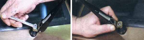

Затем снимаются рычаги дворников (их нужно до упора откинуть от стекла).

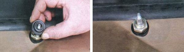

Открутить гайки и снять дворники:
Далее откручиваются гайки и под ними убираются резиновые шайбы.

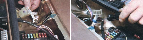

Потом, открыв крышку капота, отсоединяем провода от двигателя стеклоочистителя.
Если доступ к стеклоочистителю будет закрыт вентилятором или блоком реле, то их нужно будет сместить в сторону, предварительно открутив крепления.
Когда доступ к механизму стеклоочистителя будет открыт, открутите гайку нижнего крепления и снимите держатель. Затем приподняв немного и вверх и потянув на себя извлеките из отсека оставшуюся часть механизма стеклоочистителя.
