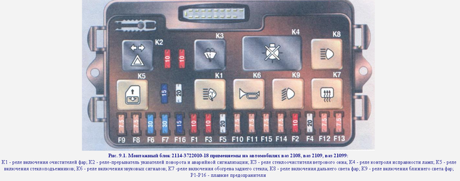

Ребята, прошу объясните доходчиво блондинке. Где искать мне реле дворников у ВАЗ? А то я сижу гадаю, боюсь не скрутить бы чего.Даже понятия не имею где находится реле стеклоочистителя :((
Вот монтажный блок предохранителей (в нём и различные реле находятся) маркировка блока 2114-3722010-18.
Используется данный блок не только в Ваз 2109, но и в Ваз 21099, Ваз, 2108.
Реле стеклоочистителя находится под маркировкой "К3".
Просто обратите внимание на схематичное изображение стекла и "дворника".
Правда на самом реле это изображение чёрное на чёрном фоне, но разглядеть, при желании можно.
Что бы найти сам блок, откройте капот, по направлению движения автомобиля с левой стороны перед лобовым стеклом находится данный блок.
Блок защищён пластиковой крышкой, пластиковая крышка на защёлках (то есть откручивать ни чего не надо.
Если реле будете менять, то скиньте минусовую клемму с аккумулятора.
Вот он "К3", я специально обвёл белым, что бы лучше было видно.

Надеюсь с тем где находится блок релюшек девятки вы разобрались, подняли капот, отщёлкнули защёлки, сняли крышку и сейчас смотрите на тот самый блок предохранителей и релюшек.
А далее умные люди конструкторы побеспокоились, чтоб водитель минимально размышлял и чтоб ему было понятно, где что стоит, поэтому просто внимательно смотрим на релюшки - это квадратные коробочки, на которых сверху нанесена маркировка.
И находим значок, где нарисовано стекло и дворники и вот он и есть, та коробочка, которая и называется реле стеклоочистителя.

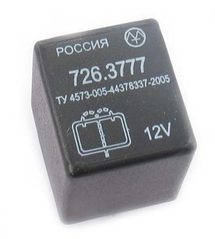

Выглядит он вот так, маркировка может быть и в тон коробочке или коробочка может быть выполнена из прозрачного материала, но данный значок будет присутствовать обязательно.
Просто потяните её обхватив пальцами вверх и она вытянется и в магазин за новой, вставляется она только в одном положении, поэтому вы без друда её поставите назад, ничего не отломав.
