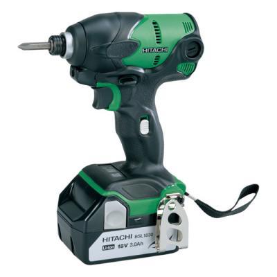

То, что на фото в соседнем ответе — это не совсем шуруповерт, а скорее гайковерт. Эта разновидность обладает большим, по сравнению с шуруповертами, крутящим моментом, и более удобным патроном, который не раскручивается во время работы и не теряет насадку. Гайковерты прекрасно подходят для закручивания саморезов, даже удобнее шуруповерта, за счет короткого корпуса и, как раз — ударного режима, который включается автоматически, когда требуется повышенное усилие. Например, при закручивании саморезов длиной 3см работает только вращение, а при работе с саморезами 8-10см сам собой срабатывает ударный режим.
