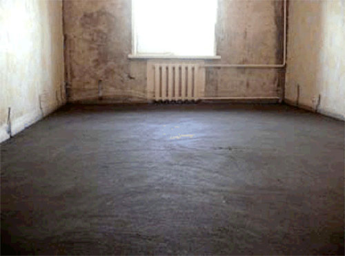

Как поэтапно класть шумостоп под стяжку?
В начале работ покупаем плиты "Шумостоп". Нам понадобится "Шумостоп С2" и "Шумостоп ,К2".
Шумостоп С2 это основной слой, он укладывается в два слоя. Выщитайте площадь пола и умножьте на два, плюс не большой запас.
Шумостоп К2, укладывается по периметру помещения, второй слой с нахлёстом на стену. Придётся тоже высчитывать периметр и умножать на два.
Так же нам понадобится армированная сетка (ячейка 40 на 40, или 50 на 50).
И армированная полиэтиленовая плёнка (будем делать гидроизоляцию пола).
Для стяжки можно купить сухую смесь, можно и обычный цемент, песок, вода, особой разницы нет. Подготавливаем пол под укладку Шумостола и стяжку (очищаем поверхность от пыли, удаляем старое покрытие).
1) Укладываем плиты Шумостп К2, по периметру.
2) Остальную площадь пола заполняем Шумостолом С2 (укладываем плиты в стык).
3) Шумостол К2, крепим к стене (можно строительным скотчем).
4) Укладываем второй слой Шумостола С2, делаем так что бы стыки второго слоя не совпадали с первым слоем.
5)Сверху уложенного "Шумостопа" кладём полиэтиленовую плёнку, делаем гидроизоляцию, плёнку чуть-чуть нахлёстываем на стену, с таким учётом что стяжка будет не меньше 7-и сантиметров, плюс пару сантиметров запаса.
6)Заливаем первый слой стяжки, примерно сантиметра два, сверху этого слоя, армированную сетку, затем финишный слой.
Вот собственно и всё. Ждём когда стяжка высохнет, подрезаем лишние по периметру на уровне пола (плёнку, Шумостоп).
Стяжку можно делать по маякам, можно с использованием реек, кому как нравится, или кто как привык, вопрос не об этом.
Хороший и добротный способ сделать свой квартиру полностью бесшумной. Прежде всего убираем пол в комнате и хорошо все очищаем, если есть серьезные неровности в 2 - 3 сантиметра их нужно убрать если не получается убрать значит нужно сделать стяжку из бетона и подождать когда затвердеет стяжку нужно класть на совершенно чистую поверхность а лучше пропылесосить. Когда стяжка готова кладем первый слой " Шумостопа " их несколько разновидностей первый уложите с пометкой " К2 ". Потом кладем второй слой тут самое интересное швы не должны совпадать и обязательно сделайте на стене нахлест, так как в углах как правило возникают трещины и прочие изьяны. Все когда " Шмостоп " с пометкой " С2 " уложен все накрываем пленкой и сверху натягиваем армированную сетку
И все заливаем бетоном слоем бетона примерно сантиметров 5 - 6. Все готово даем высохнуть и пол готов.
