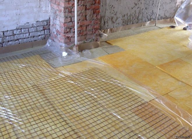

Шумостоп-С2 по сути минеральная вата (одна из разновидностей) её надо защищать специальной паро-изоляционной плёнкой (лишь затем армирование, стяжка), если сразу класть паркетную доску, Шумостоп-С2 натянет влагу аки губка и всё на выброс.

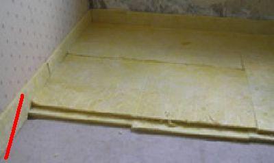

Перед монтажом (технология такая) Шумостопа-С2, по периметру помещения укладывается Шумостоп-К2,
пропустив этот пункт звукоизоляция бессмысленна.

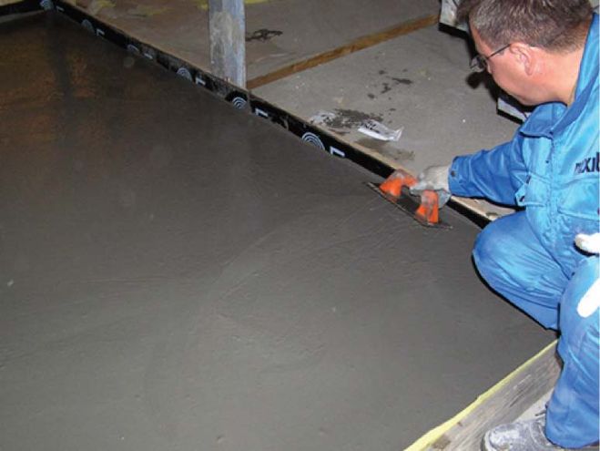

Стяжка необходима и это без вариантов, если не хотите опускать потолки, кладите Шумостоп-С2 в один слой, ходя два слоя лучше, если в один слой, то минимальная толщина стяжки 6-ь см.

Стяжку делать придётся в любом случае, если хотите сохранить долговечность паркета, без стяжки вы будете ходить как по волнам и соединительные стыки сломаются, так что подумайте, прежде чем захотите сэкономить.
