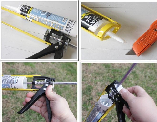

Возьмем тюбик силикона, снимем с него наконечник, срежем на тюбике часть его выступа, чтобы образовалось отверстие около 4-5 мм, вставим тюбик в специальное устройство - пистолет, предназначенный для выдавливания силикона. Оденем наконечник на место. Нажимая на курок, промажем по всему периметру место прилегания штапика к оконной раме, так, чтобы образовался сплошной валик силикона, толщиной около 5-6 мм.

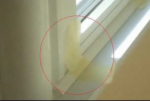

После приклеивания штапика, его необходимо зафиксировать на плоскости, во избежание перекосов и деформаций. Это можно сделать при помощи распорок ( из такого же штапика ), либо, как я поступаю - зафиксировать штапик по периметру окна малярной лентой, которую после высыхания силикона удалить очень просто.
