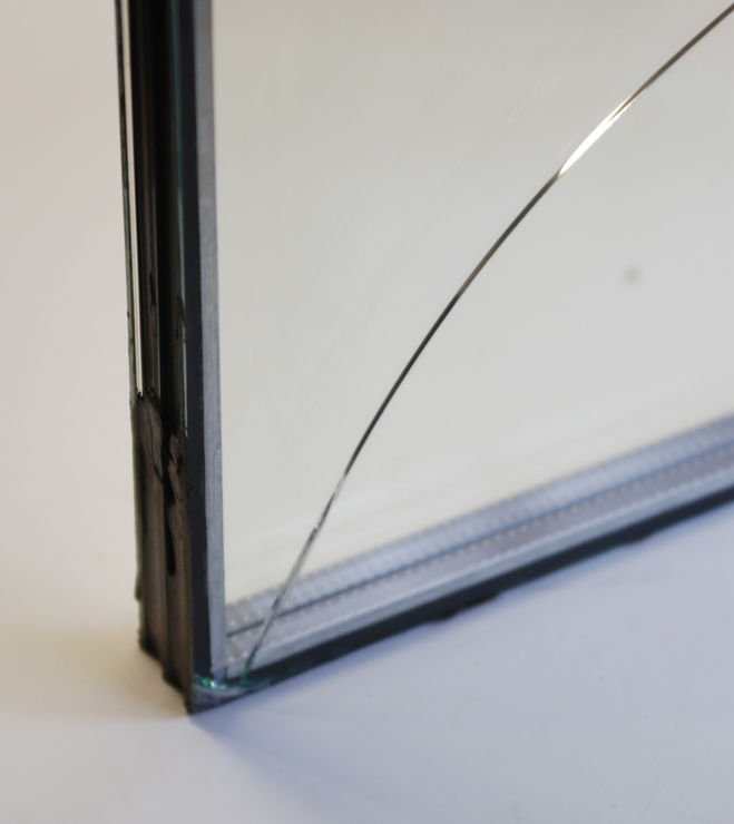

Бывают в жизни ситуации, когда в пластиковом окне одно из стекол стеклопакета треснуло или разбилось вовсе.
Т.е., его гермитичность нарушена и оно (кроме неприятного пейзажа) не будет в полном объеме выполнять свои функции.

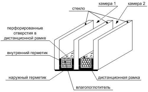

  • дистанционная рамка с силикогелем и клеем по торцам;
  • уголки-фиксаторы дистанционной рамки;
  • мастика-герметик.

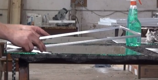

  • снятие дистанционной рамки и изготовление новой рамки с последующей приклейкой к стеклопакету, при этом не забываем засыпать в нее силикогель - он выполнит свою функцию по удалению внутренней влаги. А если Вам кто-то скажет, что у Вас не будет выкачан из пакета воздух, могу Вас успокоить- лишь немногие производители это делают. В основной массе- они даже не имеют вакууматоров.;

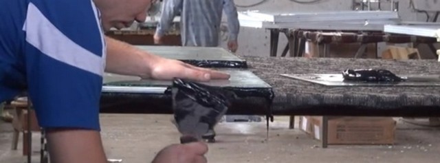

  • обработка торца мастикой-герметиком.

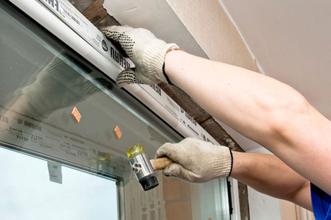

Для замены стекла Вам понадобится резиновый молоток и стамеска. Аккуратно стамеской отделяем все штапики со всех сторон, изнутри помещения. Для этого слегка постукиваем по стамеске рукой. Теперь можно свободно вынуть стёкла, скреплённые между собой каучуком в стеклопакет. Устанавливаете на место новый стеклопакет и забиваете штапики резиновым молотком, простукивая их от края к центру.
