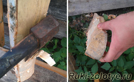

Мой дедушка учил меня делать топорище с помощью топора, и ножа из березового полена - больше инструмента не требовалось. Первоначально работаем топором.

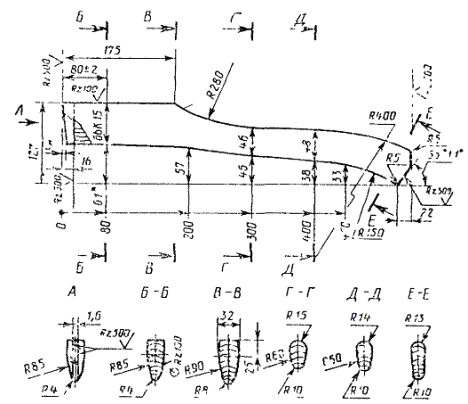

Берем полено, придаем ему более-менее прямоугнольную форму. Переднюю часть (где будет насажен топор суживаем снизу - по форме треугольного отверстия в топоре) Затем, отступив сантиметров 15-20 надрубаем тыльную сторону, делая выемку под рукоять (на схеме этот вырез обозначен R280. С протовоположноко конца так же надрубаем упор для руки.

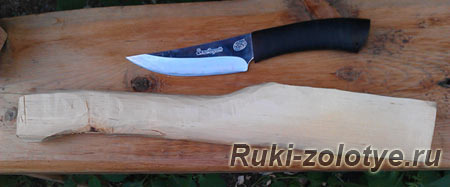

Грубо топорище у нас готово, а теперь берем нож и доводим форму до идеальной.

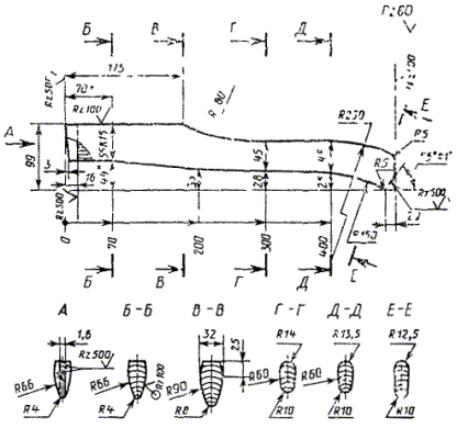

Ну конечно же, каждый плотник и столяр, со временем выводит для себя самую оптимальную форму топорища, с желаемым размещением центра тяжести, длины и толщины ручки. Вариантов, как и мастеров масса. Однако и ГОСТ не обошел стороной этот самый нужный инструмент -

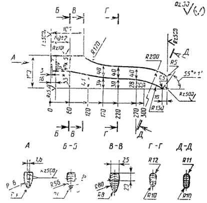

Ниже приведена схема топора с его правильными размерами.

или подобным чертежом топорища, нас интересуют размеру которые переносятся на заготовку.

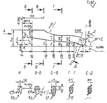

Для топорища даже разработаны специальные ГОСТы. Так например ГОСТ 1400-91 гласит о том, какое топорище должно быть в строительном молотке, а именно по этому ГОСТу даётся схема изготовления 6-ти различных видов топорищ, который отличаются друг от друга в основном размерами.

Изготавливать топорище необходимо строго по чертежу.

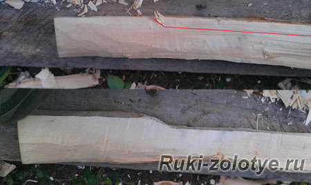

Вот, решил разбавить свой ответ иллюстрациями (как раз на выходных занялся именно изготовлением топорища по дедовской технологии).

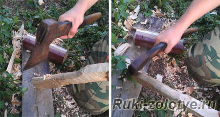

Итак, по порядку: обтачиваем полено до бруса (то есть примерно прямоугольной формы):
текст при наведении
Переднюю часть делаем треугольной - под отверстие в топоре.
текст при наведении

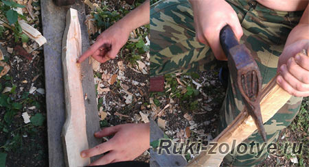

делаем захватную часть - подрубаем сверху и стесываем часть метериала
текст при наведении
Подтесываем заднюю часть, закругляя заготовку снизу
текст при наведении

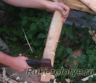

переворачиваем заготовку и подрубаем захватную часть - рубим в обратном направлении
текст при наведении

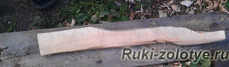

Получается примерно такая форма. Отпиливаем или отрубаем хвост
текст при наведении
И вот в наших руках грубое неровное, с заусенцами, но уже вполне себе топорище

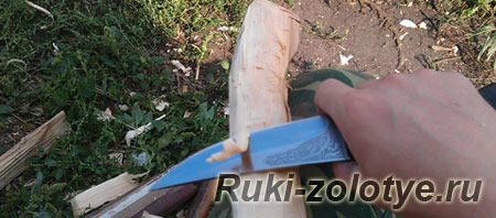

После этого, берем в руки нож и доводим форму до идеальной.
текст при наведении
Постепенно обстругивая, закругляем рукоять, убираем заусенцы и шероховатости, делаем поверхность гладкой
