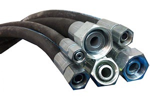

Под каждое оборудование написана своя инструкция по замене шлангов высокого давления, так как в каждой работе есть свои нюансы... А вот примерную схему по замене шлангов можно привести и тут, но всё-равно обратите внимание на то, что в каждом отдельном случае замену необходимо производить по особым правилам! Итак:
1 этап
Стравливаем давление со всей системы механизма перед непосредственной замене, если шланги высокого давления используются в оборудовании поднимающем/опускающ­ем грузы, тогда опустите или надёжно зафиксируйте груз!
2 этап
По возможности слейте жидкость, использующуюся в системе высокого давления в отдельную ёмкость, если есть возможность, то выдуйте остатки жидкости сжатым воздухом...
3 этап
Открутите самый доступный штуцер и вместо шланга поставьте заглушку, на сам шланг также поставьте заглушку или можете вставить его конец в бутылку...
4 этап
Открутите второй штуцер, также вместо него поставив сразу заглушку и демонтируйте шланг.
5 этап
Снимите заглушки и наживите штуцера нового шланга на место сборки и предварительно уложите шланг так, как он будет лежать во время эксплуатации, но не фиксируя его...
6 этап
Закрутите штуцера согласно карте затяжки, соблюдая рекомендуемые моменты. Это очень важно, так как несоблюдение моментов затяжки может повлиять на поломку штуцера и (или) течь жидкости в месте соединения...
7 этап
Залейте жидкость в систему и при необходимости прокачайте всю систему, удалив из неё воздух...
8 этап
Проведите испытание шланга в рабочем режиме, проверьте наличие течи и максимальное давление, которое можно создать в системе...
9 этап
Зафиксируйте механизм и груз и закончите работу, тщательно уложив шланг по трубопроводу, закройте все крышки и проверьте все ли операции вы сделали, после этого можно приступать к работе...
ВНИМАНИЕ не забывайте, что на штуцерах бывает разная резьба!
