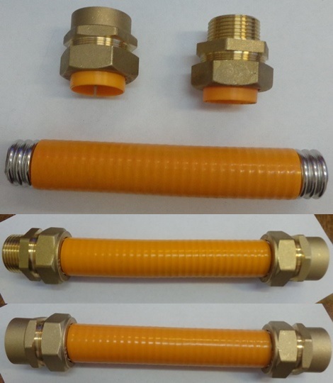

Внизу на фото представлен сильфоновый шланг с гибким полимерным покрытием:
