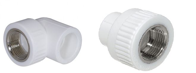

Далее, подключение жёсткое, но оно должно быть разборным, для этого нужны вот такие
разборные фитинги "американки".
Определитесь какой установлен кран на подачу воды к унитазу.
Это может быть полипропиленовый шаровый кран, или же обычный металлический.
Если полипропиленовый, то соединения крана с трубой делается спайкой, или металлический, то "американки" нужны 2.
У меня шаровый кран папа-мама, поэтому покупал 2 американки "мама" (с внутренней резьбой см. фото).

Можно в принципе вместо "американки" на кран установить вот такую
комбинированну­ю резьбовую муфту, но это не лучший вариант, соединение будет не разборным.

Так как на бачке в основном наружная резьба, тогда вам нужно приобрести переходную муфту резьба-труба.
Необходимо приобрести полипропиленовая муфту (под вашу трубу) с внутренней резьбой 1/2" или 20 миллиметров (стандартная резьба для квартирной сантехники). Только надо выбрать, какую муфту выбрать, прямую или угольник, я бы советовал прямую и потом уже от неё при необходимости уходить в сторону.
Муфту сразу прикручиваем к креплению на бачку, а далее техническая часть работы, берём паяльник, трубу и арматуру к ней и спаиваем с центральной подачей.

На штуцер подматываем фум-ленту, так как соединение должно быть разборным, то далее устанавливается "американка" с внутренней резьбой ("мама") на штуцер.
Дальнейшие действия зависят от конфигурации и от место положения крана, скорей всего протянуть трубу по прямой от американки до крана не получится, значит используем уголки 90 и 45 градусов.
Ваша задача соединить трубой (полипропиленовой) кран с "американкой" и тут всё индивидуально.
У меня унитаз с нижним подключением, поэтому обошёлся 2 уголками 90 градусов.
