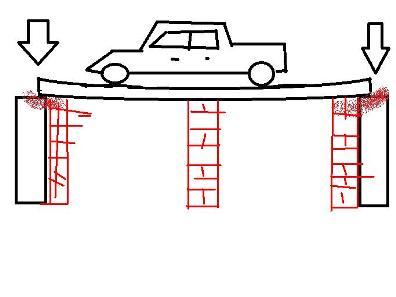

В поперек плит в подвале нужно положить балку (рельсу, двутавр, швеллер...) и подпереть его стойками в трех местах - посредине и возле стен. В качестве стоек можно использовать те же материалы что и для балки или толстостенные металлические трубы или даже обработанные от гниения бревна. Под стойки обязательно нужно сделать хоть примитивный фундамент - уложить куски толстых досок, тротуарные плиты...
Другой вариант - в поперек плит в подвале поставить кирпичную стенку (с дверным проемом, естественно). Еще нужно обратить внимание на опирание плит на существующие стены. От повышенной влажности они могли значительно разрушиться. В таком случае придется и по торцам панелей делать подпорные стенки.

Необходимо будет сделать колоны или вообще стену под плитой, для этого в подвале откапываем часть земли и делаем фундамент, я бы всё-таки посоветовал делать стену. На фундамент ставим стену из кирпича и тем же временем замазываем отвалившиеся ниши в плите, желательно использовать арматуру и сетку.
Как только зазор между плитой и стеной остаётся в одну кладку кирпича, то поднимаем плиту с двух сторон мощными домкратами и между последним кирпичом и плитой вставляем металлическую пластину, а также заделываем щель. Плита надавит на стену и уже точно никуда не денется.
Конечно при всем описании Вашей проблемы работы с восстановлением плиты много но это не особо критично и все можно выполнить за неделю или две. В этом случае Вам придется укрепить нижний фундамент под плитой, сделать это просто - делаем траншею по всей длине плиты шириной 30 см. глубиной до 50 см. с армированием. Далее заливаем бетон и даем время застыть, трое суток вполне достаточно. Далее где произошел наибольший прогиб устанавливаем домкрат на этот фундамент и делаем подьем плиты до нормального уровня, затем можно из кирпича выложить столбики два три - это уже нужно смотреть визуально. Вот и вся в принципе работа. Для лучшего усиления под плиту можно установить рельс но сначала плиту нужно выровнять а рельс распереть стойками в новый фундамент.
