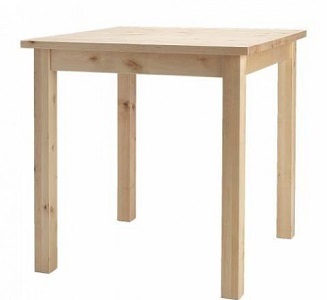

Чтобы сделать простейший кухонный стол своими руками не обязательно обладать какими-то особенными навыками, потому что это довольно простое дело. Поэтапно создание простейшего кухонного стола должно выглядеть следующим образом:
  • сначала нужно определиться с размерами стола (80х60 сантиметров - стандартный размер);
  • изготавливать саму столешницу лучше из ДСП, так как он более живуч на кухне. Ножки можно изготовить из дерева или металла своими руками, а можно приобрести (стандартная высота стола - 80 сантиметров);
  • дальше нужно обработать столешницу наждачной бумагой и приклеить на торцы ПХВ ленту, толщиной не менее 2 мм, для того, чтобы стол выдержал как можно больше сеансов протираний и мытья;
  • Если толщина столешницы менее 28-30 сантиметров, то необходимо ее укрепить, чтобы она не ходила ходуном при ее использовании;
  • завершающий этап - это этап приворачивания ножек к столешнице. Для этого можно использовать металические уголки и обыкновенные шурупы.
Все, стол готов!
