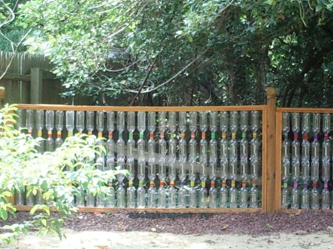

Второй способ обустройства забора из пластиковых бутылок тоже достаточно простой. Нужно по периметру ограждения поставить любые (на Ваше усмотрение) опорные столбы, они могут быть металлические, деревянные, асбестовые и т. д.
Между опорными столбами надо будет натягивать проволоку, на которую, как бусины будут нанизаны пластиковые бутылки. Проколы в бутылках делаются в двух местах - ближе к горлышку и примерно в 5 - 7 см от донышка. Бутылки при нанизывании на проволоку ставятся вертикально.
Бутылки при этом могут быть совершенно пустыми, либо наполовину наполненные сухим песком.

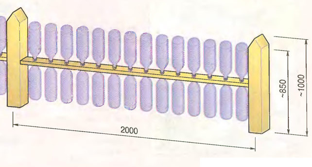

Можно еще сделать бутылочно-деревянный забор по такому принципу:
В этом случае не понадобится никакой проволоки, крышки на гвозди или шурупы/саморезы, а потом закрутить эти крышки. Расход дерева минимальный. Бутылок также на этот способ тратится немного. При желании можно сделать и высокий забор такого типа, в несколько рядов. Если разукрасите каждую бутылку, можно чередовать и сделать красивый узор.
