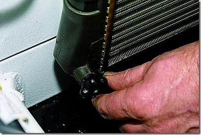

Чтоб слить охлаждающую жидкость с автомобиля, нужно открыть заливную пробку расширительного бочка и найти сливные пробки.
Первая пробка находится на внутренней стороне низа радиатора,
а вторая на правом боку двигателя (но её может и не быть).
Если второй пробки нет, то придётся снимать нижний шланг обратки из радиатора с блока иначе другим способом слить охлаждающую жидкость не получится.
