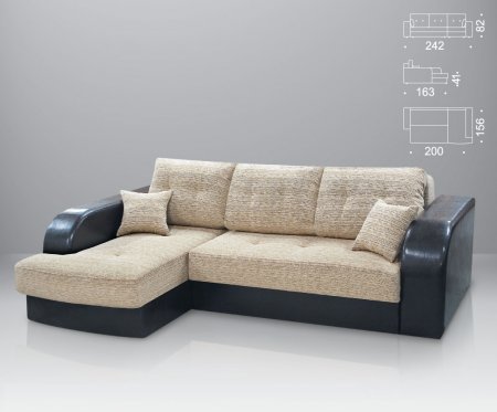

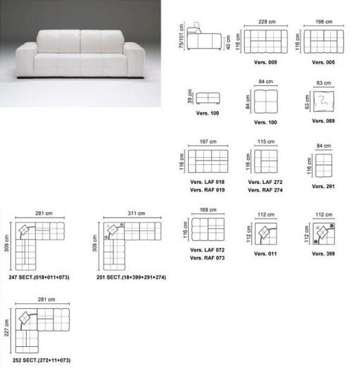

Далее представлены некоторые виды угловых диванов, от которых можно отталкиваться при проектировании собственного:
А на этом сайте представлены некоторые чертежи, выполненные в программе ArchiCAD.
