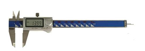

С недавних пор пользуюсь электронным штангельциркулем ("колумбиком"). Небольшие проблемы со зрением он решает очень хорошо. Тем более, что точность измерения у него идеальна и сомнению не подлежит. Что касается рабочих процессов, то большую поддержку для столяра может оказать устройство под названием глубиномер для фрезерного станка. Оборудовав свой ручной фрезер таким устройством, испытываешь значительное облегчение в работе. Настроив глубину паза на приборе, можно уверенно контролировать дальнейшее фрезерование без постоянных проверок.
Таков электронный колумбик:

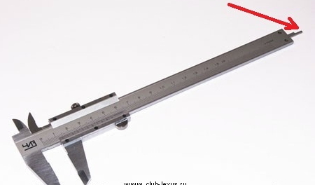

Глубину шпоночного паза, да и любые другие отверстия (их глубину) можно измерить штангенциркулем, в общем-то это и есть тот самый нужный инструмент в Вашем случае.
Измерение производится линейкой-глубиномера, на схеме она под цифрой 5-ь.
Устанавливаем (торцом) штангенциркуль у края паза, или отверстия.
На инструменте есть подвижная часть (губки со штангой, при их выдвижении выдвигается и линейка глубиномера) опускаем "щуп" (линейку) до упора и фиксируем всю рамку винтом (зажимным).
Далее смотрим на шкалу и видим показания (размер по глубине паза) в миллиметрах.
