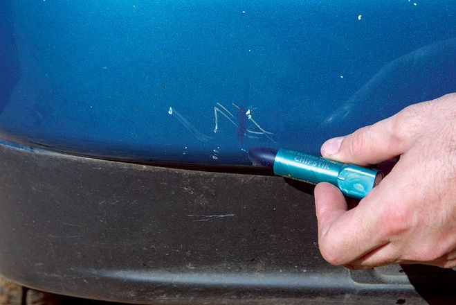

Нужно приобрести специальный маркер на заправке или в автомагазине. Теперь следуя инструкции, нужно зачистить поверхность в месте расположения царапины. Для очистки от жира можно применять автообезжириватель или уайт-спирит, а так же и сам бензин. Теперь в несколько слоёв нужно пройтись маркером.
А лучше данное место отполировать специальной тонировочной пастой. Наносите пасту на мягкую ткань и полируете круговыми движениями, до тех пор, пока царапина станет не заметной. После выполнения этой процедуры можно дополнительно применить и маркер.
