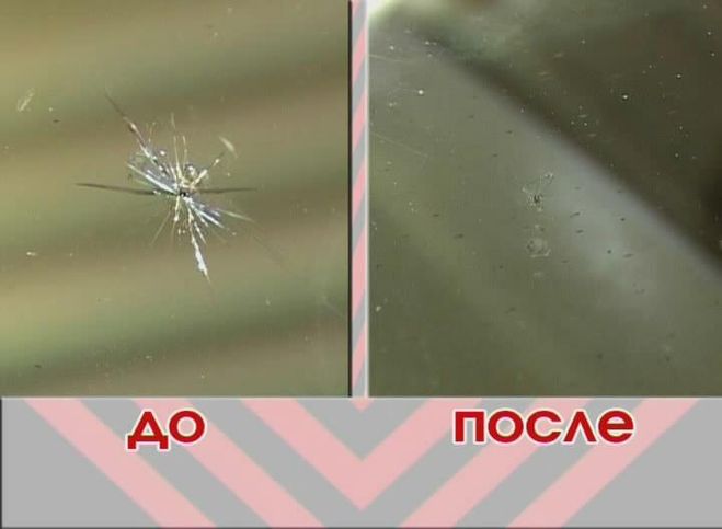

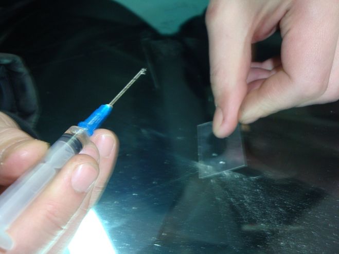

Есть два способа, это приобрести рем комплект, либо обратиться в мастерскую по ремонту автомобильных стёкл. При покупке ремонтного комплекта в автомагазине или на автозаправочной станции, Вам продадут упаковку с инструкций, тюбик с клеем в виде шприца и апликатор. Необходимо всё сделать по инструкции. Зачищаете место скола обезжиривателем, крепите апликатор на скол, присоединяете шприц и заполняете скол клеем. Ждёте необходимое время, после чего удаляете апликатор, а поверхность шлифуете. Мне делали прямо на мойке, пятнадцать минут.
