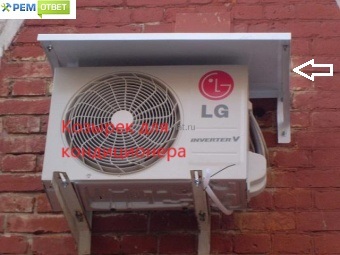

И ещё, чтобы избежать таких проблем в будущем, рекомендую над внешним блоком кондиционера, установить вот такой
защитный козырёк.
