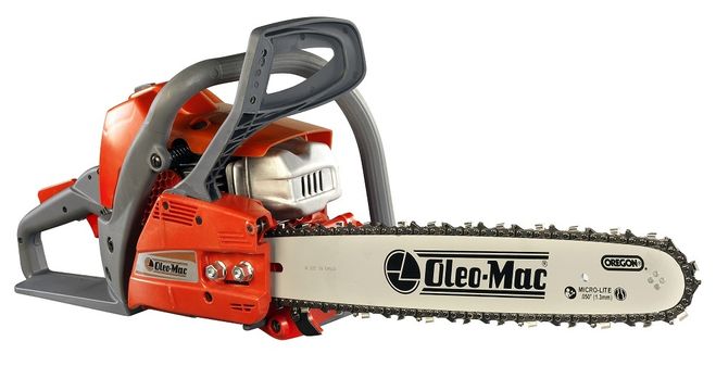

Обычно я для этой цели использую бензопилу, причём вполне подойдёт и Stihl MS 180. Пилит довольно таки легко, несмотря на то, что шпала попадается даже из лиственницы. Но! Есть одно огромное но...придётся довольно таки часто точить цепь, так как шпала б/у и в ней полным полно камешков и грязи, а уж они то тупят цепь очень быстро. Так что приготовьте напильник, и желательно не один и пилите шпалу так как вам надо.

Если работник один, то не плохой вариант это бензопила.

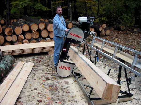

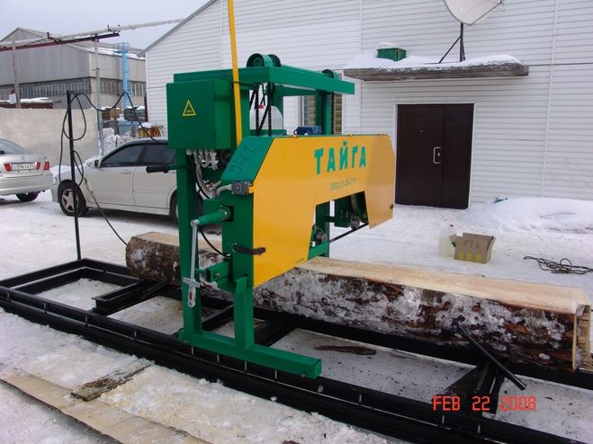

Конечно это всё ручные методы, при наличии пилорамы шпалы, вдоль, можно пилить ещё быстрее.

Конечно одну шпалу можно распилить и двуручной пилой, но это только если одну. В остальном же целесообразным будет применять ручную бензиновую пилу. Так же, если не жалко деревообрабатывающий станок, то можно распилить и на нем. Так даже будет еще быстрее и проще, но пилы там стоят ещё дороже. Что же касается бытовых нужд, когда речь идёт о постройке подсобных построек, то конечно же хорошая и надёжная бензопила незаменима.
Конечно такую толщину будет проще пилить бензопилой. Если же такового инструмента нет, то крайний вариант это пила-дружба. Одноручной пилой распилить шпалы будет крайне сложно и долго. Уверен после первой шпалы рука будет полностью забита. Так что мой совет это однозначно бензопила.
