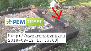

Строить только из целых шпал не возможно, вот к примеру
фотография б/у шпалы фундамент и распиловка шпал поперёк.
Пилят и вдоль, то есть на доски.
