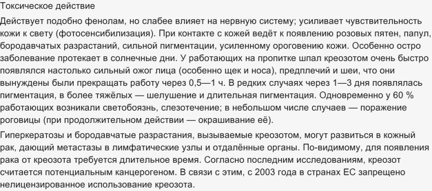

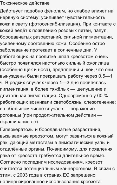

И выдержка о токсичном действии креозота:
