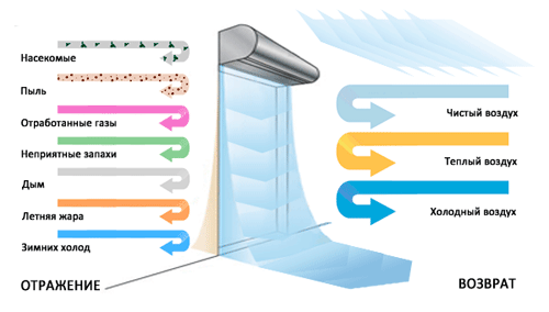

В остальном тепловая завеса подключается как и все электрические приборы. Вешается и крепится она на саморезы и дюбеля, а кабель выводится в щиток. Проводку по возможности лучше сделать скрытно, в кабельном канале или замуровать в штробе алебастром. Размеры и высоты показаны на схеме в конце ответа.
