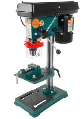

Чем сверлить чугун в домашних условиях? Мощная дрель с обязательной регулировкой оборотов подойдет, ее крайне желательно фиксировать, чтобы не допускался перекос по вертикальной оси, в которой проводится сверление. Хотя, хорошо бы станок сверлильный небольшой иметь, что-то вроде этого:
