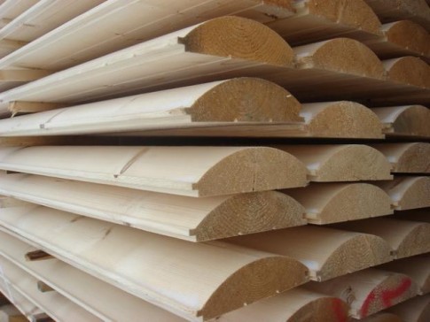

Проще простого, достаточно в проёме дверном или оконном соорудить рамку из реек или бруса, закрепить её в проёме, можно и гвоздями и саморезами, да и просто расклинивать при помощи деревянных клиньев, только с обоих сторон обязательно.
А затем на этом каркасе прикрепить уровневые (направляющие) рейки и заделать всё к примеру вагонкой под сруб, вот к примеру такой как на фото.
Если у вас там какое то другое покрытие, то просто закройте обычной вагонкой, как на первом фото, а уже сверху делайте декоративную отделку, если проём наружный, то в рамку (пустоту рамки) нужно будет заложить утеплитель, например минвату.
