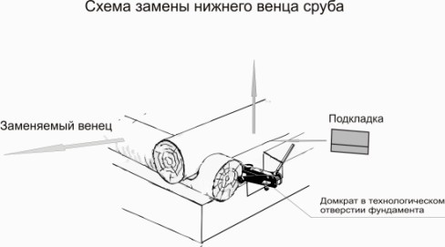

Чтобы отремонтировать дом с прогнившими венцами, их нужно заменить и здесь без домкратов не обойтись.
Стены поочередно медленно приподнимают и сгнившие венцы заменяют новыми.

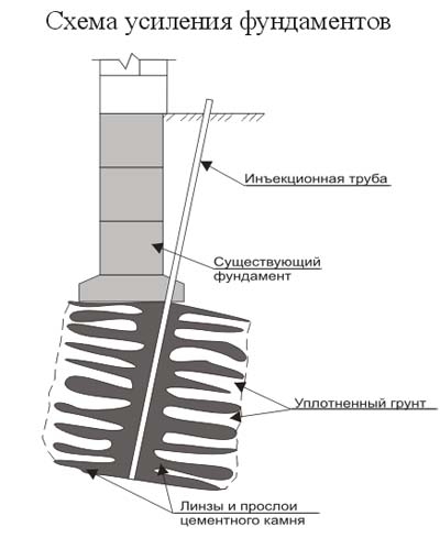

  • если фундамент проседает из-за подмыва грунтовыми или талыми водами, основание под ним укрепляется инъекциями под подошву фундамента. Здесь не обойтись без привлечения компании, занимающейся укреплением оснований. В зависимости от вида грунта, могут применяться цементные смеси, различные смолы, жидкое стекло...

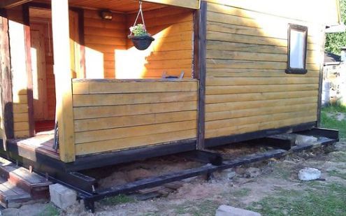

  • возможен вариант усиления или полной замены существующего фундамента винтовыми сваями. При этом варианте под нижние венцы заводятся швеллера или двутавры, которые свариваются между собой в пространственную раму и опираются на оголовки винтовых свай.
