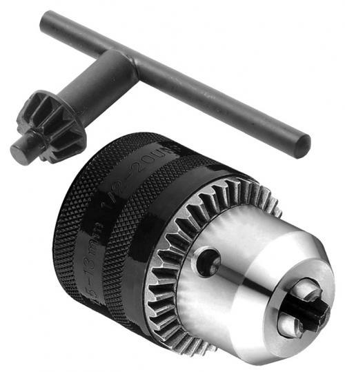

Что такое патрон для дрели,думаю объяснять не стоит, в принципе это некоторый механизм при помощи которого сверло или другой инструмент можно в нём зажать для последующей работы.
Существует несколько разновидностей патронов для дрели,одна из них имеет кулачковый механизм зажатия. Самый распространённый - это патрон с тремя кулачками. Три кулачка дают самую точную центровку при зажатии цилиндрического инструмента, который в последствии вращается.
До быстрозажимного патрона широко использовали кулачковый патрон с ключом:

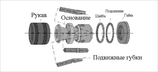

Но в последствии был придуман именно быстрозажимной:
Отличие его от обычного патрона с ключом в том,что отсутствует сам ключ и процесс его зажатия заключается во вращении рукой рукава.
В нём присутствует три кулачка вставленные в основание,сверху которого надет рукав с накаткой против скольжения. Вращается за счёт подшипника,соединённ­ого с основанием при помощи гайки.

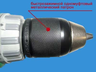

Выпускают два вида патрона:
  • одномуфтовый быстрозажимной патрон
  • двухмуфтовый быстрозажимной патрон
Рукава могут быть как металлические, так и пластмассовые.
