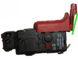

Существует три варианта поломки кнопки:
1 вариант
Механическая поломка. С такой поломкой кнопка не ремонтируется, так как пластмасса практически не ремонтнопригодная, поэтому лучший вариант - это её замена. Кнопки бывают разного варианта и типа:
2 вариант
Контакты на кнопке сгорели. Эта поломка также не оставляет вариантов, как замена на новую.
3 вариант
Подгорели контакты на кнопке. Хотя и не рекомендуют этого делать, но такую кнопку можно отремонтировать. Делается это следующим образом:
Корпус кнопки половинится на две части.
Верхняя часть крепит контактную группу, её можно свободно достать и зачистить от нагара мелкой наждачкой, а потом протравить в кислоте и по возможности залудить.
Нижнюю часть с контактами лучше не разбирать, так как потом она очень трудно монтируется. Лучше всего взять металический стержень подходящего диаметра, в торце стержня натфелем сделать риски по типу как у напильника, и зажав стержень в шуруповёрте, зачистить контакты внутри.

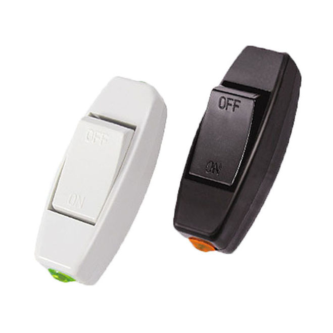

Если не удастся заказать такую же в интернет-магазине, то, как один из вариантов, можно сделать так...
Разобрать корпус перфоратора.
Добраться до кнопки и соединить провода напрямую, тщательно их изолировать.
На самом электро проводе между вилкой и корпусом(как можно ближе к корпусу)вставить в разрыв кнопочный выключатель с фиксатором соответствующей мощности, примерно такого типа:
Вариантов выключателей множество.
Выбирайте по компактности и мощности(лучше с запасом). Обратите внимание на места соединений, что бы предотвратить искрение и нагрев.
