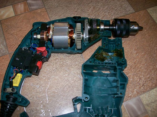

Простейший способ подключения без кнопки, в простой дрели (я так подключал свою "Альбину" это старая Советская дрель) с мало-функциональной кнопкой, выглядит так:
На входе и на выходе провода одного цвета, скручиваем их между собой (естественно дрель отключаем от розетки), после скручивания, тщательно изолируем. Другими словами, когда зачистите провода на самом проводе, то тут же определитесь с цветом выходящих после кнопки проводов.
До кнопки добраться не проблема, на корпусе дрели находятся шурупы, обычно в потае, вот их откручиваем, затем раздвигаем две половинки дрели, кнопку прекрасно видно, к ней есть доступ.
Сама кнопка так же крепится шурупами к корпусу дрели, шурупов два, под ними перемычка, всё это откручиваем.
Работа с такой дрелью крайне опасна, можно получить серьёзную травму.
Безусловно если пренебречь техникой безопасности и функциями кнопки пуска, а зачастую она имеет много функций. Это и плавный пуск и регулировка оборотов, и даже реверс.
Но смысл у кнопки основной один подать напряжение двигатели от кабеля питания.
Если опустить все детали и сказать по простому, то фактически к кнопке пуска подходит два провода и два же выходит.
Смотрите картинки.
Если просто соединить эти провода друг с другом, то дрель (вернее электромотор дрели) будет работать, но функции по регулировке оборотов, реверса и безопасного плавного пуска будут не доступны, да и двигатель прослужит меньше, так как контакты кнопки брали на себя нагрузку при включении и выключении дрели, а так она будет вредно влиять на обмотку электродвигателя дрели и его щётки и особенно коллектор якоря, что быстро приведёт к выходу со строя из за подгорания электрической дугой.
Есть такая беда - когда ломаются кнопки на дрели, а замена её стоит денег, поэтому для экономии средств некоторые владельцы подключают дрель без кнопки. Получается когда включаешь дрель в розетку, то она сразу вращает двигатель. Конечно такой дрелью работать неудобно, но экономия требует жертв...
Итак чтобы подключиться на прямую необходимо раскрутить шурупы по бокам дрели и снять одну сторону. кнопку вытаскиваем, откручиваем провода и соединяем их напрямую без кнопки. Вся эта операция занимает не больше 15 минут. Лучше всего конечно провода спаять между собой и хорошо заизолировать место пайки...
Конечно можно. Для этого понадобится пустить провод напрямую мимо кнопки.
Разбираем дрель и находим саму кнопку. К кнопке приходит и уходит один провод. Концы этого провода надо отсоединить от контактов кнопки и соединить между собой. Делать все нужно будучи отключенным от розетки. Соединение можно спаять, скрутить или использовать клемник (колодки), а также изолировать изолентой или кембриком.
Если дрель соединена на прямую, то она включается сразу на максимальные обороты при включении вилки в розетку.
Такие варианты в домашних условиях вполне приемлемы но надо капитально отнестись к проблеме изолироания проводов. Бывают случаи у нерадивых мастеров что может и током тряхануть прилично или дрель сгорит навсегда. Так что смотрите что бы изолента не была просрочена и хорошо липла а сверху еще на соединение оденьте кембрик.
Процесс прост отпаиваем все проводки ( четыре ) от кнопки и минуя кнопку соединяем шнур с проводами от кнопки и изолируем.
