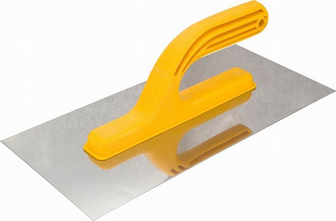

Это дело вкуса, ведь выравнивать штукатурку "Ротбант" можно не только гладилкой,
но и шпателем,
теркой.

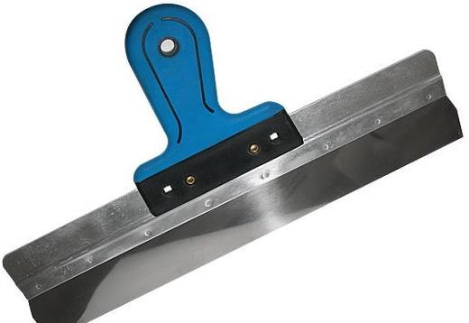

К тому же не всегда удобно производить выравнивание штукатурного слоя именно этим инструментом. Мне лично удобней производить доводку поверхности профессиональным шпателем на 600 мм, в редких случаях- 400 мм. Все зависит от Ваших навыком и предпочтений.

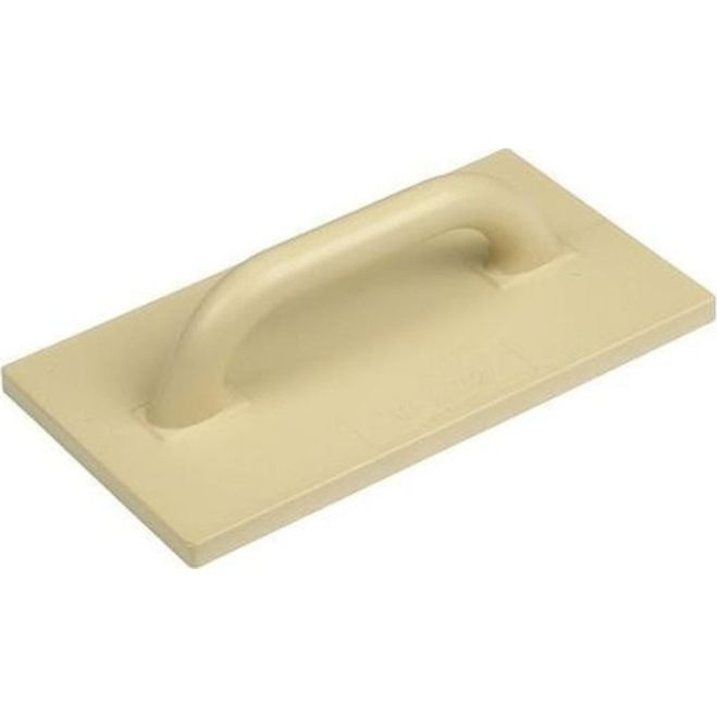

Гладилка нужна для заглаживания (сглаживания) верхнего слоя штукатурки "Ротбанд" (гипсовой).
Обычно гладилкой пользуются после полутёра.
Гладилкой можно выровнять не большие впадины, заделать трещины на штукатурке и так далее.
То есть задача этого инструмента, сделать поверхность более гладкой и ровной.
Но хочу отметить далеко не все мастера используют гладилки при работе с Ротбандом.

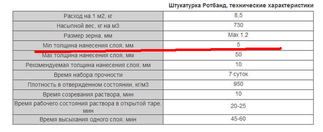

Ротбанд не шпаклёвка, а штукатурка, есть предел по минимальной толщине наносимого слоя, это 5-ь мм
и если впадины меньше (2-а, 3-и мм) то никакими гладилками тут не обойтись.
Под покраску и под поклейку некоторых видов обоев Ротбанд не используют как финишный слой, это промежуточный, выравнивающий, на финише финишные шпаклёвки и наносят их чаще шпателями.
