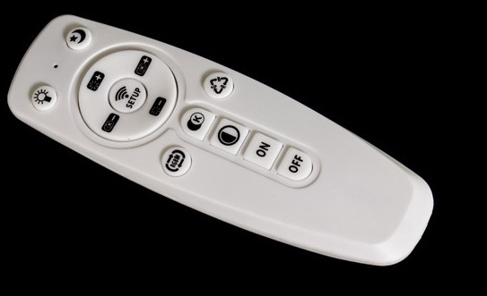

Вы не указали в вопросе от чего включается светодиодная люстра, так как это может быть как выключатель с разрывом в цепи, так и пульт управления.
С проблемами кратковременного выключения телевизора я сталкивался, правда не в использовании пульта для люстры, а другого пульта, для мультиварки. Всё дело в том, что хоть и частот работы для пульта существует множество, но всё-таки попадаются пересекаемые частоты с разными приборами, поэтому при нажатии на один пульт могут реагировать два различных прибора.
Т.е. когда вы включаете люстру, телевизор тоже хватает сигнал. Если он не выключается, а лишь кратковременно гаснет, возможно, что волна не в прямом диапазоне и она просто гасит работу, а после очистки эфира, прибор приходит в норму.
Тут вариант один - перепрограммировать один из приборов на другую частоту.
