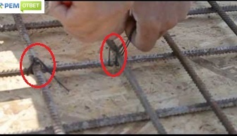

Ваши работники совершили серьезную ошибку, они должны были знать что в панельных домах почти все стены несущие (а не только наружные), срезать арматуру нельзя (на арматурном каркасе вся нагрузка), это может привести к большим проблемам и появление трещин не самая большая из них.
Так как срезать арматуру просто нельзя, а установить распорки усиливающие стену да ещё в штробе, вряд ли получится, то вариантов немного.
Пробуйте оголить срезанную арматуру и приварить к ней арматуру такого же диаметра, вариант не из лучших, потому что при изготовлении железобетонных панелей арматура вяжется
а не сваривается.
Правильного самостоятельного, (без привлечения специалистов) решения в Вашем случае нет, так как допущена грубейшая ошибка.
Если не приваривать арматуру, то помимо ремонтного состава на первоначальном этапе пробуйте использовать раствор с крупным наполнителем (бетон).
Убираем пыль, грунтуем с просушкой, заполняем штробу бетоном, или цементно-песчаным раствором с "балластом" в виде кусков бетона, кирпича.
На финише можно протянуть ремонтным составом заподлицо с поверхностью.
Ну зачем вы пишете глупости и пугаете людей?! Арматурный каркас и вяжется и сваривается - оба способа имеют свои преимущества. Если панели льются непосредственно на стройке - используется вязка - потому, что она проще и дешевле. У панелей заводского изготовления - каркасы сварные. Каркас любой панели - "двухслойный", рассечение 3х прутьев на одной стороне каркаса стены какого-то влияния на способность стены нести нагрузку не окажет - у панелей с оконными проёмами - нагрузочные параметры незначительно меньше. И вертикальную нагрузку - на сжатие - "держит" как-раз бетон, арматура нужна для нивелирования изгибаюших и растягивающих нагрузок.— 1 неделю назад
