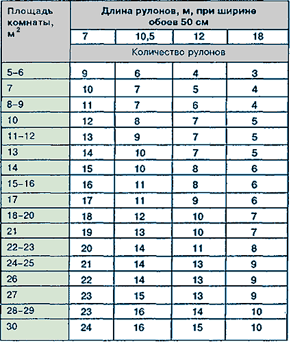

Вот не плохая таблица, возможно она Вам поможет.

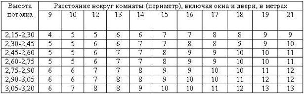

Конечно, есть стандартные таблицы, по которым, зная высоту до потолка и периметр (общий) комнаты, можно узнать количество обоев:
Но, важно знать принцип, по которому идут подсчеты:

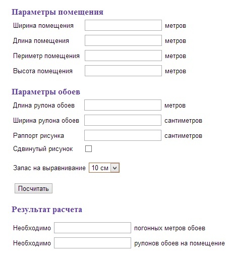

Я предлагаю воспользоваться электронным калькулятором обоев.
Калькулятор обоев как раз таки предназначен для расчета необходимого количества обоев, в зависимости от размеров помещения, а так же в зависимости от размеров рулона обоев, и прочих параметров. Полученный с применением электронного калькулятора результат учитывает раппорт обоев, а так же необходимый расход на смещение рисунка (подгонка). Итоговый погонаж будет достаточно поделить на длину одного рулона, указанную на упаковке.
Вот как выглядит данный калькулятор который размещен на большинстве сайтов, занимающихся обоями:
