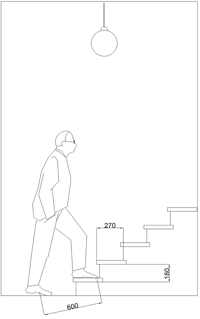

Из практики - лестница считается та удобной и безопасной, в которой сумма ширины ступеньки и её двойная высота будет равняться среднему шагу человека. Рассчитывать эти размеры лучше всего исходя из жителей и посетителей дома.
Итак формула а+2b=с, где
a - ширина ступеньки
b - высота ступеньки
с - длина шага человека
Примерно длина шага равна 550-650 мм, вот исходя из этих цифр и нужно рассчитывать размеры ступеней. Самым оптимальным размером считается
ширина ступени 300 мм
высота ступени 150 мм
Теперь об угле наклона.
Из практики - лестница считается та удобной и безопасной, в которой углы наклона лежат в области от 23 до 37 градусов.

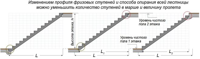

Зная об параметрах удобства необходимо сопоставить их с планом дома. Узнаём высоту от точки подъёма (пол нижнего этажа) до точки окончания подъёма (пол верхнего этажа) и длину выделенную на установку лестницы. Теперь графически накладываем на данные параметры с размерами удобства лестницы и корректируем данные.
При начальном проектировании лестницы главными параметрами для ее расчета являются высота, ширина и длина проема под нее. Вы должны точно знать все эти три параметра. Начнем по порядку.
  • Высота проема - это расстояние от пола первого этажа до пола второго этажа (никак не до потолка). Как правило это расстояние бывает в пределах 2.50-3.00 метров. Итак к примеру оно равно 2.90 метра. Запомним эту цифру. Существуют некие основные стандарты высоты подъема ноги (высота ступенек) для одной ступеньки, они лежат в пределах 0.15-0.20 см, о правильном их выборе я расскажу чуть позже. К примеру пусть это будет 0.17 метра. Теперь мы высоту проема 2.90 метра делим на 0.17 метра и получаем 17 ступенек - это и будет приблизительным количеством ступенек на нашей лестнице. Почему приблизительным, узнаем во втором пункте.
  • Длина проема - это расстояние по горизонтали от края узкой части проема на втором этаже и до приблизительной точки начала лестницы на первом этаже. Для каждого дома это расстояние сугубо индивидуально и необходимо отталкиваться от свободного пространства на первом этаже. У него тоже есть свои пределы, так как при большом его расстоянии при проектировании мы можем цепляться головой при поднятии на лестнице за проем второго этажа, а при маленьком будет сильно увеличиваться подъем ноги при ходьбе по лестнице, что тоже не очень удобно. Рассмотрим пример простой, прямой лестницы (без разворота, там расчеты более сложные). На длину проема тоже есть некие стандартные рамки, если позволяет пространство (если нет, есть другие варианты проектов лестниц - гусиный шаг, больцевые...), так же как и и на ширину самих ступенек (от 0.25 м. до 0.35 м.). Вспоминаем - примерное количество ступенек у нас было 17 штук. Берем стандартную ширину ступени 0.30 и умножаем на 17, получаем 5.1 метра (много, так как это расстояние сокращается, если у лестницы присутствует разворот), Чтобы манипулировать этим расстоянием, достаточно уменьшать или увеличивать ширину ступенек (помня о их пределах). И по имеющейся у нас длине проема, от обратного, мы можем определить нужную нам ширину ступенек.

В вашем ответе, к сожалению, не учтен такой фактор как: высота чистовых покрытий пола на этажах, площадки между двумя лестницами, а также самой будущей ступени (дерева, плитка).  —  11 лет назад
Мудрый [2.3K]
Сам каркас лестницы не подгоняют под чистовой пол на втором этаже, это делают уже тем материалом, которым будет облагорожена лестница. Высота первой ступеньки определяется в чуть более большую сторону (с плюсом чистового пола), а высота последней делается на эту же величину меньше, но это уже чисто технические моменты, которых в проектировке довольно много.

Первое что нужно учесть при расчёте лестницы (конечно если ни что не ограничивает) это то что, длина шага среднестатистическог­о человека +/- 60 сантиметров поэтому - высота ступеньки удобная человеку должна быть в приделах 15-20 сантиметров, а её глубина должна быть в пределах 26-30 сантиметров. Ширина лестницы в пределах 90-100 сантиметров, это позволит занести по ней мебель и предметы быта, а так же комфортно передвигаться и разминаться на ней двум людям.
Чтобы произвести расчёт сколько сделать ступеней достаточно поделить прямую наклонную от пола до пола второго этажа на величину полученную при расчёте ступени
Допустим вы решили сделать ступень 20 сантиметров высотой и 30 глубиной получаем примерно 35 сантиметров шаг и на эту величину делим всю прямую например она 3.5 метра - получим 10 ступенек.
Но нужно учесть, что материал (его толщина) из которых будет изготовлена ступенька должен заканчиваться внешним размером ступени, а ни в коем разе не увеличивать её высоту или уменьшать глубину.

  1. Чтобы подъем или спуск по лестнице был максимально комфортным, стоит воспользоваться стандартными параметрами глубины ступеней. Они в пределах 280-320 мм, а стандартная высота равна 150-200 мм.
  2. Для индивидуальных расчетов можно воспользоваться формулой: 2а+в, а – высота, в – ширина.
  3. Нависание ступеней не должно превышать 30-40 мм.
