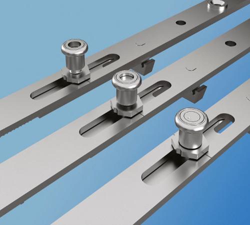

Да, есть такая фурнитура. Самой лучшей считается немецкая SIEGENIA-AUBI. Стеклопакет же можно защитить бронированной пленкой (наносится на любые уже установленные стеклопакеты). Или же бронированное стекло, которое может сдерживать даже пули.
Есть достаточно много способов защитить окна от взлома. Я не скажу, что все способы очень уж действенные, но они, по крайней мере, хоть немного задержат злоумышленника и создадут шум при попытке их взломать, а на шум могут отреагировать хозяева дома или их соседи.
Итак, можно укрепить окна противовзломной фурнитурой. Наиболее популярными производителями противовзломной фурнитуры являются компании Roto, Maco, Aubi, Siegenia, Winkhaus.

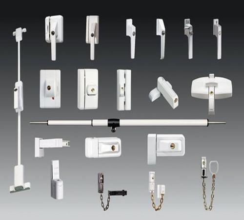

Как вариант, можно установить дополнительную фурнитуру в виде шпингалетов, щеколд и тп .

Действительно, такая "противо-взломная" фурнитура уже появилась у некоторых изготовителей окон, продавцов и фирм по установке оконных конструкций. Теперь ещё до стадии сборки, можно заказать и укомплектовать окно (окна) такими защищёнными замками, ведь именно через не защищенные механизмы запирания окна, и происходит незаконное проникновение, что особенно характерно для нижних этажей здания, строения.
По углам рамы устанавливаются "противо-взломные" зацепы, место замка закрывается стальной пластиной, препятствующей к высверливанию, а ручка делается такой конструкции, которая препятствует открыванию и проворачиванию ее с улицы. Дополнительно окна (двойные склеенные), могут изготавливаться со специальной пленкой, которая делает стекло очень прочным.
Основное решение, это решётки и сигнализация, так как любая фурнитура только замедлит взлом оконных конструкций.
