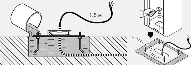

Ниже примерно показано как выглядит процесс бетонирования шлагбаума под тумбу или главную стойку.
Бетонир­ование фундамента ( основания ) под шлагбаум дело в общем то относительно дорогостоящее, если оно выполняется профессионально. Один совет на фундаменте экономить не стоит, если стрела шлагбаума свыше 4 метров. Некачественно сделанный фундамент может привести к неприятным последствиям впоследствии. Причем хочу заметить что шлагбаумы делятся на три типа: Это эконом - класса, среднего класса и премиум класса все они разные по цене но вот фундаменты для них практически одинаковые. Причем многие полагают что под шлагбаум делается один фундамент - это не так. Для его установки льется два фундамента один для стойки со стрелой другой для опоры стрелы. Цена на фундамент колеблется от 6 000 рублей до 9 000 рублей.
