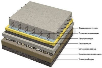

Я так понял что речь идёт о стяжке по грунту.
Сразу же надо определиться с толщиной "пирога", а так же с финишными половым покрытием, это может быть и линолеум и паркет и так далее включая кафельную плитку, толщина у этих материалов разная.
Вот послойная схема "пирога".
Отправная точка (ноль) это порог двери, от неё и отталкиваемся.
Толщина слоя может быть разной, для ориентира:
Паркет 2-а см.
Чистовая стяжка (финишная)50-т мм.
Утеплитель, 60-т мм.
Черновая стяжка, 80-т мм.
Щебень, 150-т мм.
Песок, столько же (150-т мм).
Глиняный слой в районе 100-а мм.
Вот на эту толщину (примерно 60-т см) и надо выбирать грунт, предварительно отбив уровень (см. о дверном пороге).
Трамбовка грунта (после выемки).
Глиняный слой, увлажнение, трамбовка.
Песчаный слой, трамбовка.
Щебень, трамбовка.
Гидроизоляция с нахлёстом и на стены в том числе.
Черновая стяжка по маякам.
Опять гидроизоляция (чаще всего это рубероид с нахлёстом на стены).
Утеплитель.
Паро-изоляция.
По периметру помещения, демпферная лента.
Армирование, маяки.
Финишная стяжка.

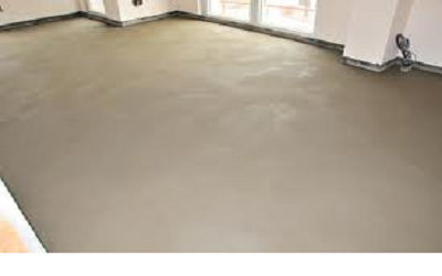

Бетонный пол, является частью дома. Перед тем как класть бетонный пол, нужно самое первое знать, будет ли дополнительная нагрузка на бетонный пол, если да, тогда во время бетонирования пола нужно использовать армирующий каркас, если же, как таковой нагрузки не будет, значит хорошо подойдет сетка.
Обратите внимание на цемент, который будете использовать для бетонирования пола, цемент лучше всего брать М 500.
Перед тем как делать бетонный пол, самое первое, нужно с помощью нивелира сделать нивелировку пола.
Поверхность перед бетонированием пола должна быть гладкой, ровной, недолжно быть никаких бугорков. Если есть бугры, тогда их нужно снимать, равнять.
Перед тем как бетонировать пол, его нужно разметить, утрамбовать. Во время трамбовка грунта используют щебень. Чтобы не было трещин, трамбовка должна быть плотной. На щебень нужно насыпать песок, также утрамбовывают, при этом задают нужный угол.
Следующее что нужно сделать, это уложить гидроизоляционный слой, при этом использовать полиэтиленовую пленку. Следующий слой – это теплоизоляция. Для того, что бы покрытие бетонного пола было качественным и надежным, нужно сделать монтаж армированной сетки или каркаса.
Толщина стержня примерно должно быть 5 мм, а ячейки 100 на 100 (можно конечно и 150 на 150). Поверхность делят на небольшие части, при этом устанавливают маячки.
Перед тем как бетонировать пол, нужно приготовить смесь, для этого нужно взять 0,5, части воды, 1 часть цемента, около двух частей песка, а также - 4 части щебня. Бетон замешивают бетономешалкой. Бетон равномерно выкладывают на подготовленную поверхность. Заливать пол бетоном нужно начиная с дальних углов, постепенно перемещаясь к выходу.
Бетон выкладывают по ячейкам, потом аккуратно нужно распределить по поверхности.
Как только бетон засохнет, его нужно залить финишным основанием, для этого нужно приготовить раствор: 0,7 частей воды, строительного песка и графия, цемент – 1 часть. Все хорошо перемешать можно заливать пол, при этом незабытая периодически разравнивать.
Если хотите иметь гладкую поверхность, тогда бетонный пол, после того, как он высохнет, нужно шлифовать.
