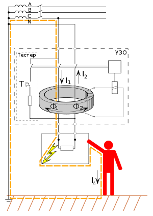

Для того, чтобы правильно подключить УЗО - надо !обязательно! иметь "землю", т.е. заземление. Давайте вначале всё-таки посмотрим на принцип по которому УЗО спасает человека от удара током:
Пунктирной линией показана как раз земля...
При соприкосновении человека с источником тока УЗО "видит" опасность и обесточивает линию...
Поэтому-то и нужна "земля" в квартире, другой схемы подключения нет!
Будь то УЗО на 220 вольт или на 380 вольт, но без заземления оно работать не будет!
Скажу даже больше - оно не будет или может не сработать, если заземление выполнено не качественно, поэтому для установки УЗО в квартире сначала необходимо туда провести "землю".

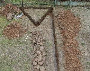

Как их правильно сделать лучше всего прочитать в более квалифицированных ответах. Скажу только, что вам придётся в квартиру завести металлическую ленту, а возле дома выкопать яму и сделать треугольник, это будет самое простое решение подводки "земли"...

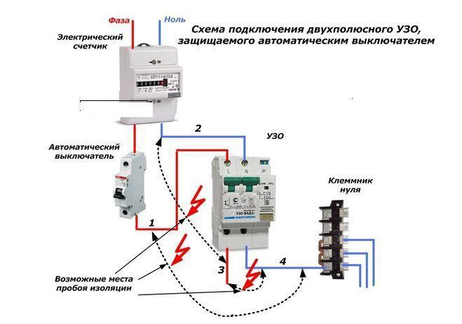

Если в квартире нет заземления, то можно подключить УЗО, но защитить человека от пробоя оно не сможет, зато обезопасит проводку в квартире и Вы избежите пожара при утечке, а возможно и от удара тока, если при утечке Вы не сразу коснетесь корпуса электроприбора. Схема подключения УЗО, если в квартире нет заземления, такая:
