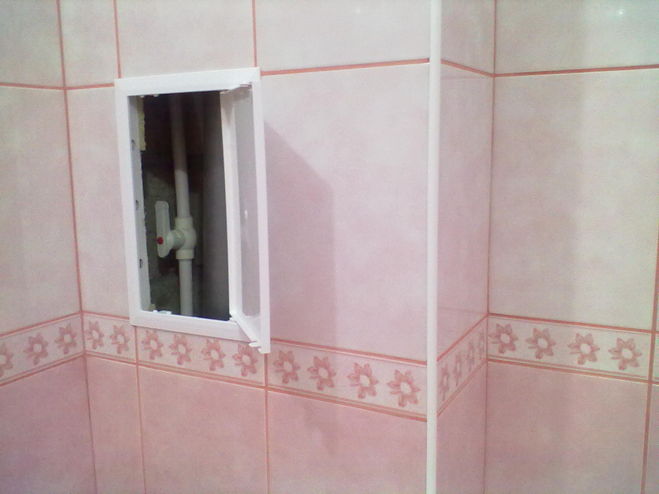

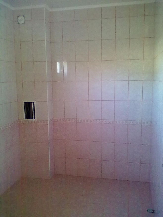

Если надо иметь доступ к трубе, то в гипсокартон врезается сантехническая дверца.
Это сделать не так уж и сложно, и имея навыки строительства и отделки вы легко должны справиться. Я свой стояк закрывал сам. Для этого нужно вокруг стояка с канализационной трубой и трубами с подачей воды сделать короб, размеры которого могут быть разными, главное чтобы был хороший доступ к запорной арматуре и ревизии. У меня вышел короб 20 на 50 см. Каркас короба делаем из металлического профиля или сухого строганого бруска 40 на 50 мм. Каркас необходимо обшить влагостойким гипсокартоном 12мм. толщиной и необходимо предусмотреть дверку для доступа к запорной арматуре. И в итоге у вас получится как у меня на фото.
