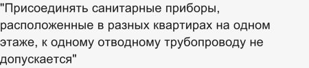

Мне кажется вопрос не до конца сформулирован.
Скорей всего Вы ведёте речь о горизонтальном отводе стояка, ибо на вертикальном стояке "сидит" весь дом, а он может быть и девяти и сорока девяти этажным.
Если о горизонтальном стояке, то читаем что написано в СНиП:
Всё однозначно, без всяких "если".
