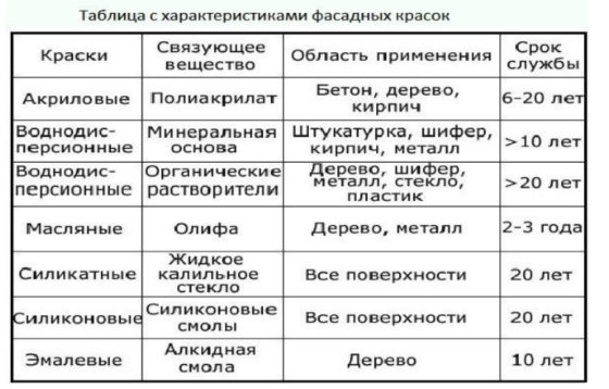

Декоративные камни красят красками для наружных работ, а именно акриловыми, силикатными, или силиконовыми.
И обратите внимание, краски именно на водной основе.

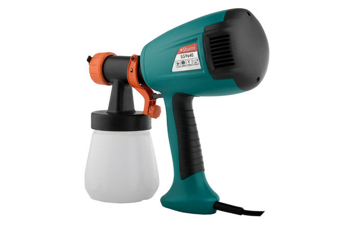

Ещё обратите внимание , если интересует качество покраски, то лучше приобрести краскопульт, кистью Вы качественно декоративный камень не покрасите, поверхность не ровная ибо и кистью во все "ямки и щели" краску не положить.

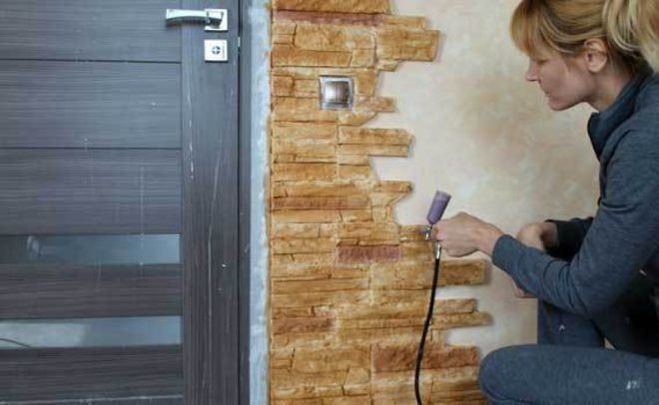

Последний этап это покраска, работаем распылителем , близко к стене его не держите, будут подтёки.
Покрасили первым слоем и оставили камень "в покое" , часов на 15-ь, затем второй и заключительный слой краски.
Что значит неаккуратно положенный декоративный камень. Чем хорош этот камень что понять аккуратно он положен или нет сложновато возможно такова задумка декоратора. Или укладка ( монтаж ) его выполнен в преимущественно неправильными пропорциями так создается иллюзия натуральности. Но в Вашем конкретном случае можно сделать следующее. И так для покраски таких камней лучше всего использовать краски которые придадут одинаковую структуру всей облицовки. Но прежде чем заниматься покраской нужно устранить конкретные дефекты, аккуратно все зачистите и по новому зашпаклюйте. Далее обмойте весь фасад и дайте ему просохнуть и можете приниматься за покраску. Для этих целей подойдут силикатные краски они наиболее приемлемы к такому виду обработки декора. Она используется для реставрационных работ и в Вашем случае подойдет как нельзя лучше. Но прежде чем ее наносить нужно всю поверхность необходимо загрунтовать Ваш камень и обязательно дать грунтовке высохнуть примерно 12 - 16 часов, после чего можно красить. Грунтовка тоже должна быть на силикатной основе.

Выжидаем, когда пропитка высохнет и наносим краску пульверизатором.
В качестве краски используем специальную водостойкую краску для наружных работ, а именно могут подойти силиконовые, акриловые или силикатные краски для наружных работ на водной основе. Их плюсом является то, что они к не подвержены разрушающим факторам.
