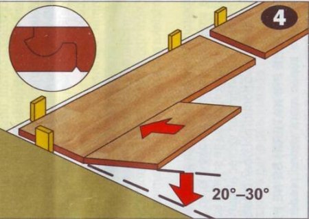

Как правильно собрать замок ламинированной доски. Какой стороной к стене нужно положить первую доску, чтобы замок собирался правильно?
Сначала устанавливаются между стеной и первой доской клинья. Эти клинья предназначены для создания зазора, который в дальнейшем послужит для предотвращения деформаций поверхности пола, вызванной периодическим расширением ламинированной доски под воздействием влаги, в различные периоды года.
Теперь необходимо отпилить электрическим лобзиком шип крайней доски, и этим местом приложить доску к клиньям. Кстати, вместо клиньев можно применять куски фанеры. Последующие доски собираются по принципу, шип в паз. Для этого иногда доску необходимо держать под небольшим углом, чтобы шип свободно зашел в паз, и получился замок, после опускания доски в горизонтальное положение.
Отпиливают же шип для того, чтобы его край не был виден из под плинтуса.

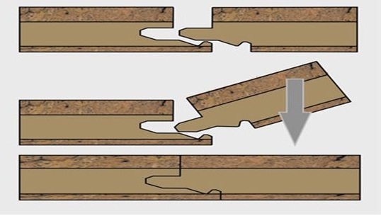

А "собирается" соединение вставлением (монтажом) шипа в паз.
Если шип фигурный, то вставляется он в паз под углом.
Вставили шип в паз при поднятой панели и далее опустили панель на поверхность, всё просто.

Монтаж ламината начинается с зазором от стены (10-ь,мм, ориентировочно).
После соединение ламината осуществляется торцевая подбивка что бы замок надёжно зафиксировался и не расходился в дальнейшем (эта процедура не ко всем замкам относится)..
Первая панель, от стены, идёт шипом к стене (но шип предварительно срезается, он будет мешать клиньям-ограничителям у стены), а далее вторая панель шипом в паз первой панели.

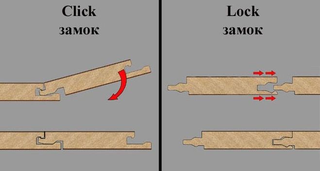

Ламинированные доски имеют несколько вариантов замка, так самый распространённый - это Click и Lock.
При монтаже доски с Click замками, доску обязательно надо монтировать под углом, так как на конце замка расположен крючок, который должен попасть в паз, после чего доску надо прижимая в сторону уже собранного покрытия, опустить вниз.
При монтаже доски с Lock замками, доску надо положить на пол и потом резким нажатием, параллельно уже уложенному покрытию, защелкнуть её.
Соответственно во всех случаях замки предварительно смазывают клеем.
Есть ещё вариант доски с замком UniClick, он может монтироваться как поворотом (смотрите монтаж доски с Click замками), так и забиванием (смотрите монтаж доски с Lock замками).
Шипом к стене, но предварительно нужно их отпилить!
