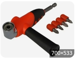

С изнанки, с помощью адаптера бит, позволяющего вкручивать саморезы в стесненном пространстве.
Это сложнее, зато надежнее. Сложность в том, что при прямом вкручивании на саморез подается достаточное усилие, а при боковом нажима не хватает и бита может соскакивать. В некоторых случаях, если между стеной и обшивкой есть расстояние, возможно прикручивать с изнанки без адаптера — диагонально.

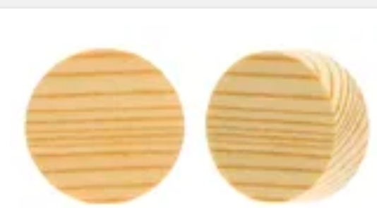

Маскировка — самый ленивый вариант. Саморезы вкручивают на одном уровне в середину доски, засверлив перед этим немного. И в засверленные отверстия вклеиваются деревянные заглушки.

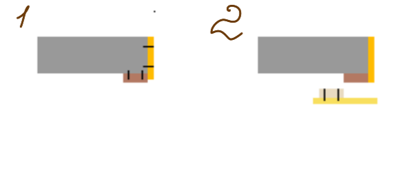

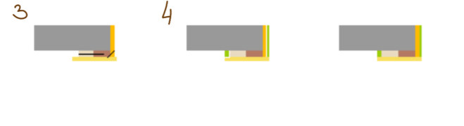

Заодно поделюсь авторской схемой монтажа откосов с наличниками без наружного крепежа. Понадобится мощный шуруповерт с торсионной битой и клей ПВА.
Порядок действий: 1) прикрутить черновой откос и черновую рейку под наличник; 2) к чистовому наличнику с изнанки прикрутить рейку;
3) рейку сзади наличника прикрутить к рейке на стене. Чтобы саморез не расщепил рейку — в месте крепежа предварительно засверлить. Вкрутить диагонально саморез от откоса к наличнику; 4) Приклеить на ПВА чистовой откос. Приклеить сбоку чистовую рейку. Готово.
